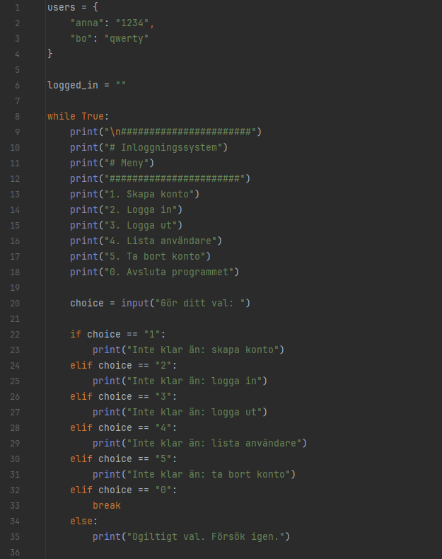

Nu börjar vi bygga programmet. Vi börjar med en stabil “ram”: datastruktur + programloop + meny. När ramen fungerar kan vi lägga till delarna en efter en.
3.1 Skapa grundstrukturen
Vi börjar med att skapa en stabil grund som resten av programmet kan byggas vidare på. Redan nu behöver vi tre viktiga delar: en datastruktur för användare, en variabel som håller koll på inloggning samt en programloop med en meny.
Lilla hjälpen [klicka för att visa]

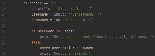

3.3 Skapa konto (grundversion)
Nu ska vi skapa funktionen för att lägga till nya användare. I grundversionen lagrar vi användare i en dictionary där nyckeln är användarnamnet och värdet är lösenordet. Det gör det snabbt och enkelt att kontrollera om ett användarnamn redan finns.
Här behöver vi vara lite “snälla” i felhanteringen. Om någon försöker skapa ett konto med ett användarnamn som redan finns ska programmet säga till och inte skriva över den gamla användaren.

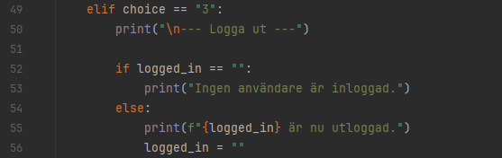

3.5 Logga ut
Nu ska vi göra funktionen för att logga ut. Att logga ut innebär helt enkelt att vi talar om för programmet att ingen längre är inloggad.
Eftersom vi i grundversionen använder en tom sträng för att markera att ingen är inloggad, räcker det att sätta logged_in till "" när någon loggar ut.

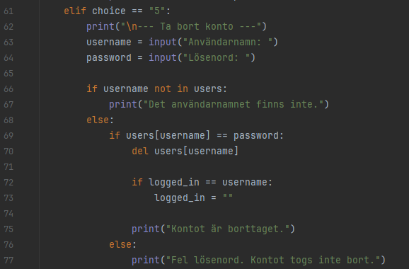

3.6 Ta bort konto (grundversion)
Nu ska vi skapa funktionen för att ta bort ett konto. Det är en bra övning i att både kontrollera indata och att ta bort information ur en dictionary på ett säkert sätt.
I grundversionen gör vi detta på ett enkelt och rimligt sätt: användaren måste ange både användarnamn och lösenord. Om uppgifterna stämmer tas kontot bort, annars händer ingenting.

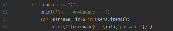

4.2.1 Lista användare (uppdaterad)
I grundversionen skrev vi ut användarnamn och lösenord. Nu kan vi dessutom (senare) skriva ut mer information om vi vill. Men vi börjar med att göra samma sak som tidigare: visa användarnamn och lösenord.

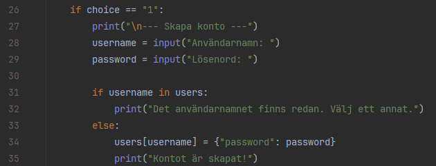

4.2.2 Skapa konto (uppdaterad)
När vi skapar ett konto kan vi inte längre spara lösenordet som en sträng direkt. Istället behöver vi skapa en liten dictionary för användaren.

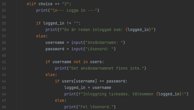

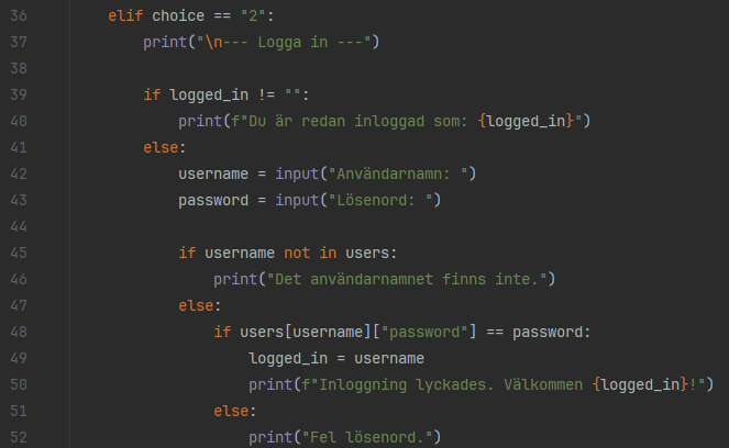

4.2.3 Logga in (uppdaterad)
Inloggningen fungerar precis som innan, men lösenordet ligger nu under users[username]["password"].

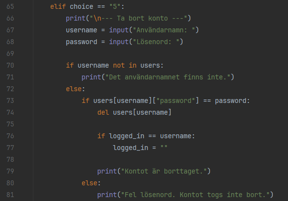

4.2.4 Ta bort konto (uppdaterad)
Även när vi tar bort ett konto behöver vi hämta lösenordet på rätt sätt. Resten av logiken är densamma.

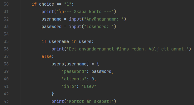

4.3 Lägg till mer information per användare
Nu när vi har en nästlad dictionary kan varje användare ha mer information än bara ett lösenord. Det fina är att vi kan lägga till nya nycklar utan att behöva ändra hela strukturen igen.
I detta steg lägger vi till ett par extra fält för varje användare. Syftet är inte att dessa fält är “nödvändiga” i just detta program, utan att du ska se hur man kan bygga en datastruktur som är redo för att utvecklas vidare i senare projekt.

Vi gör nu en liten uppdatering i Skapa konto så att nya användare får dessa extra fält från början.

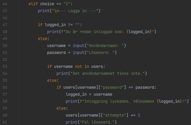

4.5 Använd extra information: räkna misslyckade inloggningar
Nu ska vi använda den extra informationen vi lagt till. Just nu har varje användare en variabel attempts, men den ändras aldrig. Vi ska därför uppdatera inloggningen så att attempts ökar när någon skriver fel lösenord.
Detta är en bra övning i att uppdatera värden i en nästlad dictionary. Samtidigt får du en tydlig anledning till varför vi byggde ut datastrukturen från början.
Nu kan du testa genom att försöka logga in med fel lösenord några gånger och sedan välja Lista användare. Då ska du se att antalet försök ökar.
