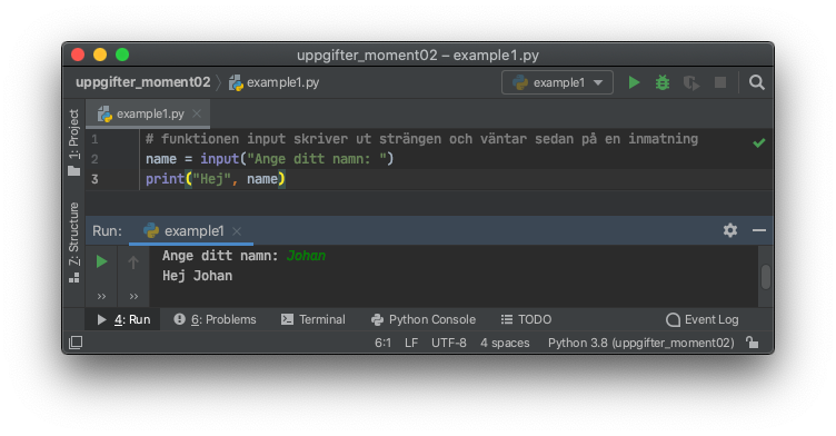

2.7 Input
Hittills har vi bara använt färdiga variabler i våra program. Med funktionen input() kan vi låta användaren skriva in data när programmet körs.
Kodexempel: inmatning
# funktionen input skriver ut strängen och väntar sedan på en inmatning
namn = input("Ange ditt namn: ")
print(f"Hej {namn}")
Utskrift
Utskrift
Lägg märke till att alla inmatningar gör du i konsollen, alltså den delen där du ser hur själva programmet körs.
När du använder input() blir resultatet alltid en sträng (text), även om användaren skriver in siffror. Vill du räkna på värdet behöver du konvertera det till int eller float.
