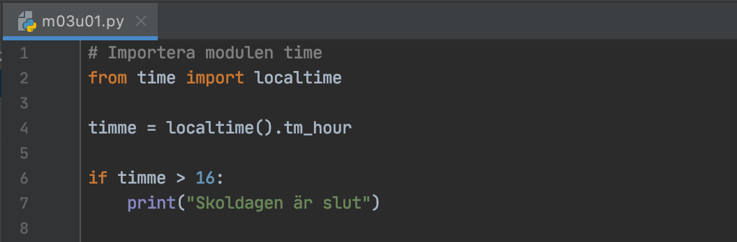

Uppgift m03u01
Lösningsförslag [klicka för att visa]
Kodförslag
Inspelat lösningsförslag [klicka för att visa]

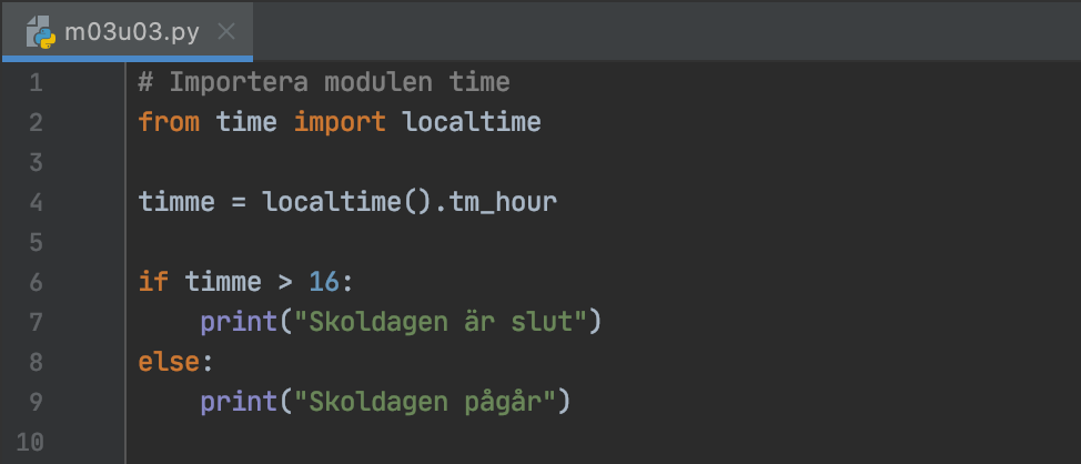

else
Uppgift m03u03
Kodförslag

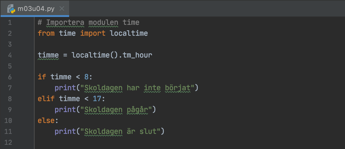

elif
Uppgift m03u04
Kodförslag
