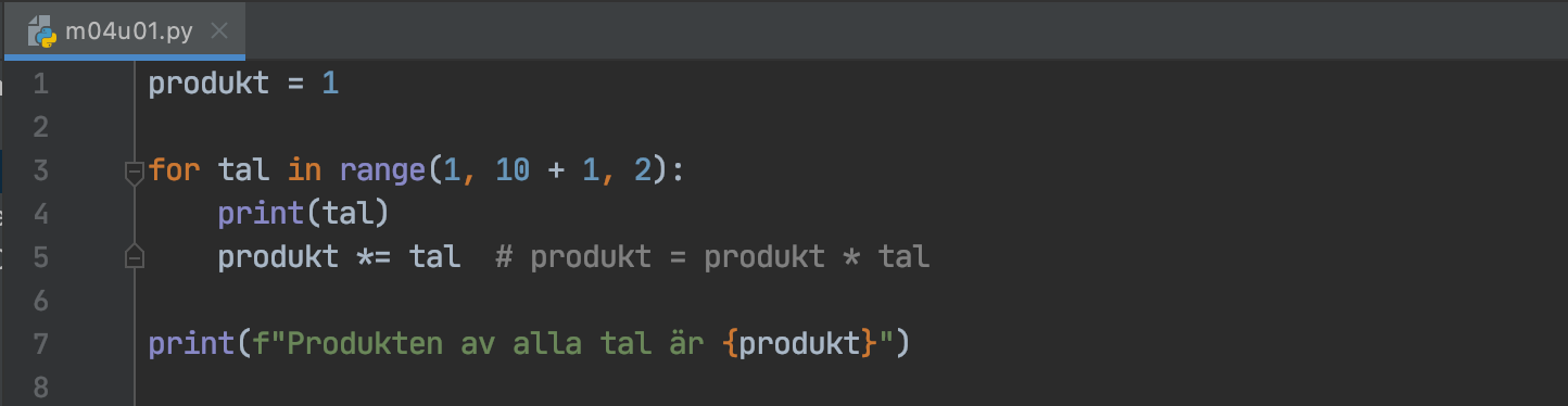

Uppgift m04u01
Lösningsförslag [klicka för att visa]
Kodförslag
Inspelat lösningsförslag [klicka för att visa]

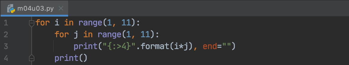

Uppgift m04u03
Kodförslag

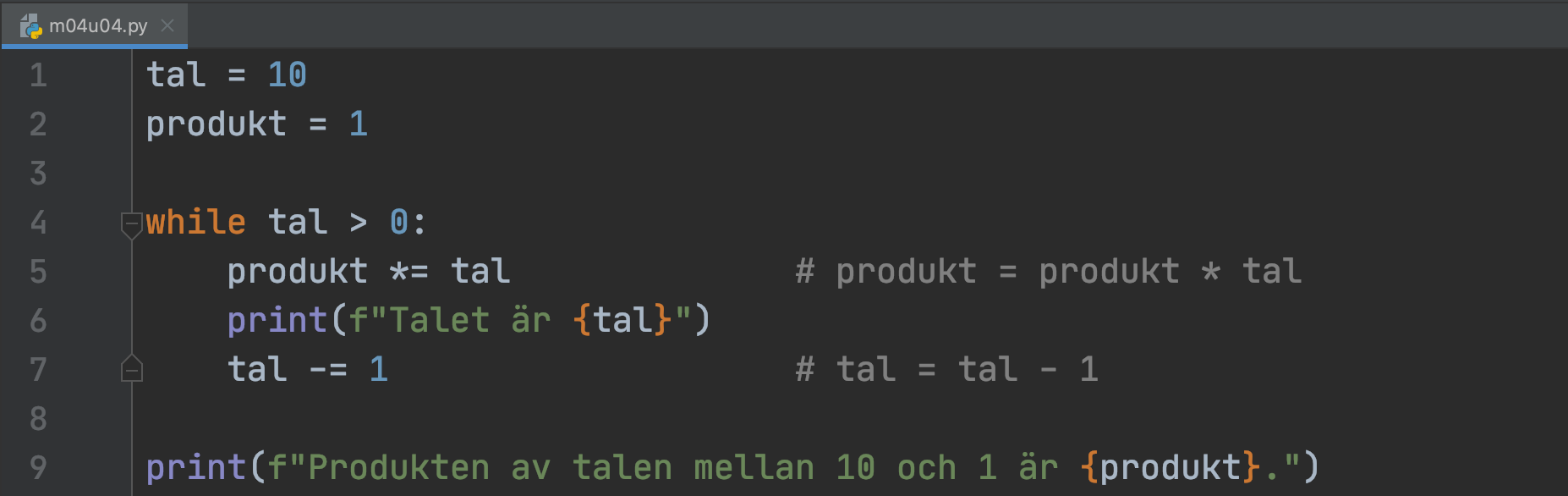

Uppgift m04u04
Kodförslag

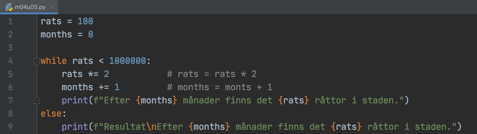

Uppgift m04u05
Kodförslag

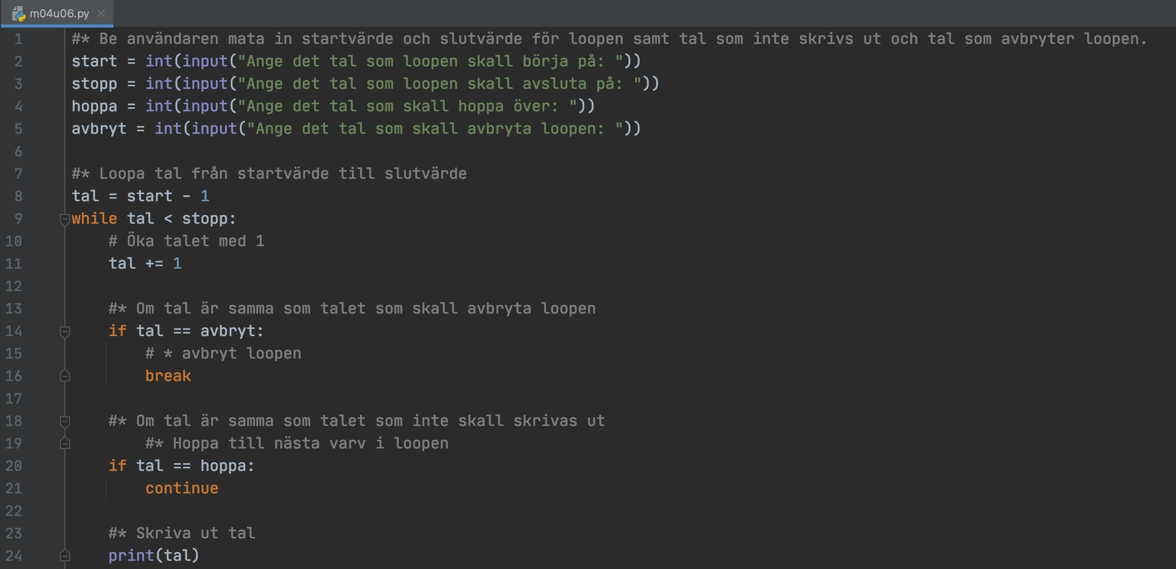

Uppgift m04u06
Kodförslag

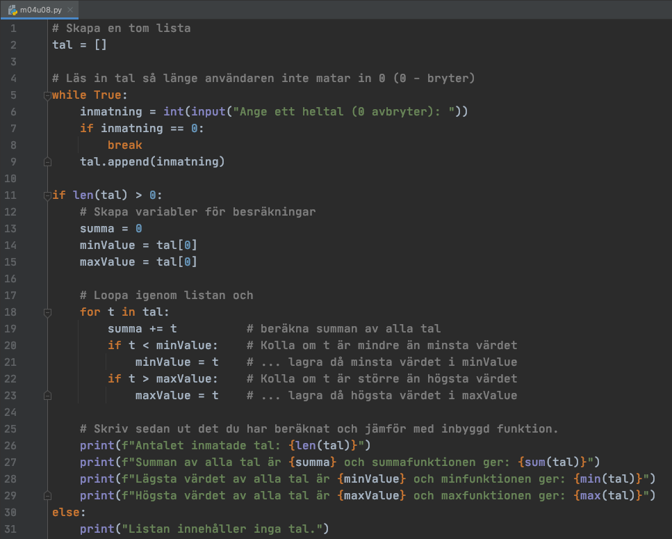

Uppgift m04u08
Kodförslag

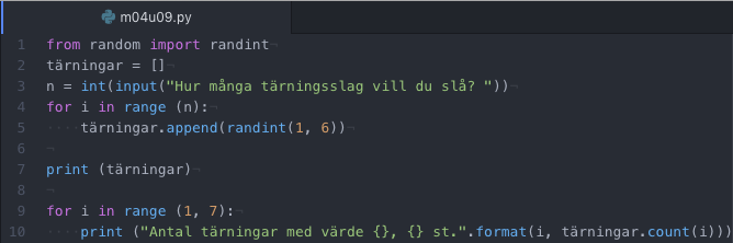

Uppgift m04u09
Kodförslag
Denna filmade lösning är inte identisk med den lösningen som finns som lösningsförslag ovan.
